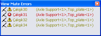

    • Sorunlu montaj ilişkisi içeren herhangi bir bileşene sağ tıklayın ve Montaj İlişkisi Hatalarını Göster'i tıklayın.
    • Durum çubuğunda montaj ilişkisi durumuna ( Aşırı Tanımlı veya Çözüm Bulunamadı) tıklayın.
    Montaj İlişkisi Hatalarını Göster penceresi görüntülenir.
    Grafik alanında, sorunlu montaj ilişkisi bulunan bileşenler kısmen şeffaftır. Sorunun parçası olmayan bileşenler gizlidir.
  2. Pencerede:
    1. İmleci bir montaj ilişkisinin üzerine getirin.
      Bir araç ipucu montaj ilişkisi uyarı veya hatasını açıklar. Montaj ilişkisi geometrisi grafik alanında vurgulanır.
    2. Bir veya birkaç montaj ilişkisini seçin.
      Seçili montaj ilişkileri için bilgiler görüntülenir. Her montaj ilişkisinde bir bilgi vardır ve bilgi liderleri montaj ilişkili objeleri gösterir.
