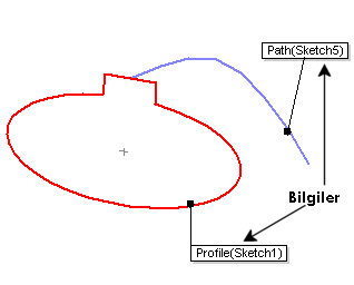

Bilgiler, belli araçları kullandığınızda grafik alanında görünen metin içeren kutulardır. Tutamaçlar, grafik alanından çıkmadan belli parametrelere dinamik olarak tıklamanıza, bunları taşımanıza ve ayarlamanıza imkan sağlar.
Bilgiler
Bilgiler, farklı objeleri birbirinden kolayca ayırt etmenize yardımcı olur. Örneğin, bu bilgiler süpürme profili ve süpürme yolunu göstermektedir. Bu bilgileri yeniden konumlandırmak için sürükleyebilirsiniz ancak, referans verdikleri objelerin herhangi bir özelliğini değiştirmek için kullanamazsınız.
Pah bilgileri gibi bazı bilgilerde objenin boyutunu düzenlemek için değiştirebileceğiniz rakamlar görüntülenir.
Bu örnekte, bilgiyi grafik alanında düzenleyebilirsiniz.
