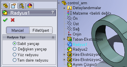

FeatureManager® Tasarım Ağacı
Unsurların isimleri, bunların sıralarını değiştirmediğiniz sürece FeatureManager tasarım ağacında oluşturulma sıralarına göre yukarıdan aşağıya gösterilir. (Unsurlar parçaların bileşenleri olarak düşünülebilir.)
Montajlarda FeatureManager tasarım ağacı bileşenleri (parçalar veya alt montajlar ile unsurları), bir Montaj İlişkileri klasörünü ve montaj unsurlarını gösterir.
Teknik resimlerde FeatureManager her çalışma sayfası için bir simge içerir. Her çalışma sayfasının altında çalışma sayfası formatı ve her görünüm için simgeler vardır. Her görünümün altında o görünüme ait parça ve montajlar bulunur.

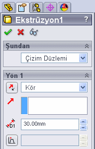

PropertyManager
SolidWorks'teki pek çok çizim, unsur ve teknik resim aracı sol panelde bir PropertyManager açarlar. PropertyManager öğenin veya unsurun özelliklerini göstererek, grafik alanını bir iletişim kutusu ile kaplamadan bu özellikleri değiştirebilmenizi sağlar.

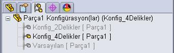

ConfigurationManager
ConfigurationManager, parçaların ve montajların birden çok konfigürasyonunu oluşturmak, seçmek ve görüntülemek için kullanabileceğiniz bir araçtır.
