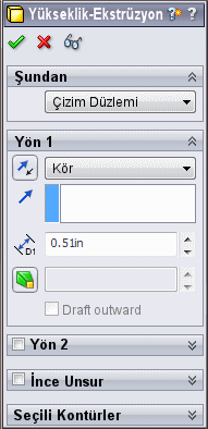

Property Manager birçok SolidWorks komutu ile ilgili özellikleri ve diğer seçenekleri ayarlamak için kullanabileceğiniz bir araçtır.
PropertyManager, grafik alanının solundaki panelde bulunan PropertyManager sekmesinde görünür. PropertyManager'da tanımlanan objeleri veya komutları seçtiğinizde açılır. Araçlar > Seçenekler > Sistem Seçenekleri > Genel menüsünden, başka durumlarda da açılıp açılmayacağını belirleyebilirsiniz.
Başlık Çubuğu Unsur simgesi ve unsur adı (örneğin Ekstrüzyon1) (salt okunur).
Düğmeler
Tamam Seçimleri kabul eder, komutu yürütür ve PropertyManager'ı kapatır.
İptal Seçimleri yok sayar ve PropertyManager'ı kapatır.
Önizleme Unsurun bir önizlemesini görüntüler.
Yardım İlgili yardım konusunu açar.
Görünür Tut PropertyManager'ı açık ve görünür tutar.
Geri Önceki adıma geri döner.
İleri Sonraki adıma ilerler.
Geri Al Önceki işlemi geri alır.
Mesaj
Sizi sonraki adıma yönlendiren, genellikle sonraki adımın uygulanmasına ilişkin çeşitli yolları listeleyen bir metin kutusu.
Kutuları Grupla Bir grup başlığı (örneğin Yön 1) altında ilgili düğmeler, liste kutuları ve seçim kutularının genişletilebilecek veya daraltılabilecek bir koleksiyonu.
Seçim Kutuları Grafik alanında veya FeatureManager tasarım ağacında seçimler kabul eder. Etkinleştirildiğinde kutular pembe renk alır. Seçim kutusunda bir öğeyi seçtiğinizde öğe grafik alanında vurgulanır. Bir kutudan seçimleri silmek için sağ tıklayıp Sil'i (bir öğe için) veya Seçimleri Temizle'yi (tüm öğeler için) seçin.
Açılır FeatureManager Tasarım Ağacı
Açılır FeatureManager tasarım ağacını grafik alanında görüntülemek için PropertyManager başlık çubuğuna tıklayın.
Dikey ve Yatay Kontrol
Yeni belgeler oluşturduğunuzda PropertyManager en uygun genişlikte açılır. Genişliği yeniden boyutlandırmak için PropertyManager'ı grafik alanından ayıran bölücüyü ileri ve geri sürükleyebilirsiniz. PropertyManager'ı görüntülemek için en uygun genişlikteki konumu yakalar.
Bölme çubuğu; PropertyManager, FeatureManager tasarım ağacı, ConfigurationManager ve üçüncü taraf sekmelerinin herhangi bir kombinasyonunu görüntülemek için sol paneli bölmenize imkan sağlar. İmleç olarak değiştiğinde yatay bölme çubuğunu aşağı sürükleyin. Tek bir panele dönmek için bölme çubuğuna çift tıklayın veya panelin üzerine kadar sürükleyin.
PropertyManager'ı Yüzdürme ve Sabitleme
PropertyManager'ı yüzdürmek için başlık çubuğunu sabit konumundan sürükleyin. Yüzen pencere haline geldikten sonra, PropertyManager'ı SolidWorks penceresinde veya dışında herhangi bir yere sürükleyebilirsiniz.
Yüzen PropertyManager penceresini sabitlemek için:
  • PropertyManager'ı SolidWorks penceresinde sürüklerken imleci bir sabitleme simgesinin üzerine getirin:
    Sol üste sekme olarak sabitle
    Grafik alanında sol üste sabitle
    Sol alta sabitle
    Sağ alta sabitle
En son sabitleme konumuna geri döndürmek için yüzen PropertyManager penceresinde başlık çubuğuna sağ tıklayın.
