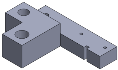

  1. install_dir\samples\whatsnew\costing\volume.sldprt dosyasını açın. volumepart.gif
