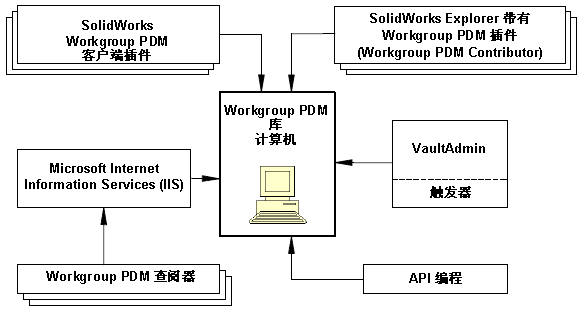

Workgroup PDM 系统如下图所示:
  • 一台计算机只能包含一个库。
  • 库目录不能为隐藏或只读目录。
  • 作为客户端/服务器应用程序,Workgroup PDM 性能依赖于强大的网络。
  • 如果您的用户维持有大量文档,则当您生成较多的项目或子项目,从而使每个项目具有较少的文档时可提高性能。而非在少量项目中保留文档,使每个项目具有较多的文档。
