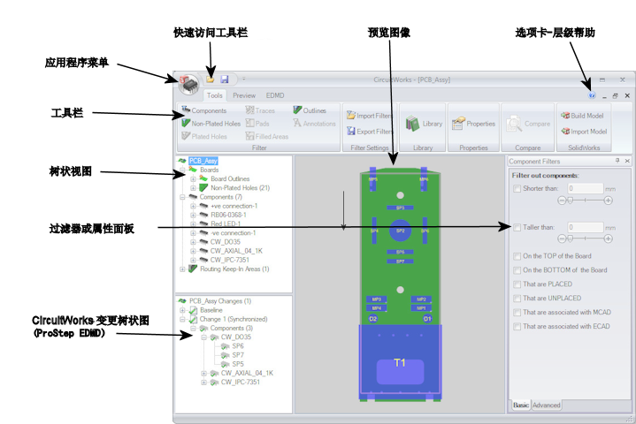

从 SolidWorks 打开 ECAD 文件时,会出现 CircuitWorks 窗口。使用该界面可打开、比较和保存 ECAD 文件;滤除一些特征以降低复杂性;修改 ECAD 属性;构建 SolidWorks 零件和装配体模型。
内容
使用 CircuitWorks 应用程序菜单可以打开和保存 ECAD 文件、打印预览图象、访问 CircuitWorks 选项以及退出 CircuitWorks。
使用快速访问工具栏可以访问最常用的 CircuitWorks 命令。
使用 CircuitWorks 工具栏(也称作带区)可以访问 CircuitWorks 工具和命令。单击工具、预览或 EDMD 选项卡可显示相应的命令。
CircuitWorks 树形视图是 ECAD 数据的一种层次视图。
CircuitWorks 预览图象是 ECAD 数据的一种图形表达。
当查看项目属性或使用过滤器工具时,会显示 CircuitWorks 窗口右侧的面板。
