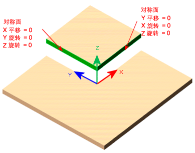

使用壳体单元对钣金进行网格化
平面对称
假设此模型相对于两个基准面对称。 可以对模型的四分之一进行分析。 对称约束自动对所选面应用平移和旋转条件。 这些面必须互相正交。

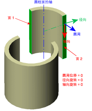

轴向对称
此模型为轴对称。 可以对模型的一半或四分之一进行分析。 对称约束自动对所选面应用平移和旋转条件。

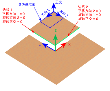

曲面
平面对称
此曲面模型相对于两个基准面对称。 可以对模型的四分之一进行分析。 将对称约束应用到壳体边线。 所选边线必须互相正交。

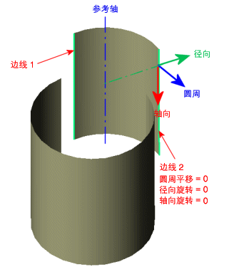

轴向对称
此曲面模型为轴对称。 可以对模型的一半或四分之一进行分析。 将对称约束应用到壳体边线。
