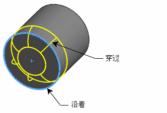

跨圆角的曲线的半径大于圆角建模时所沿边线的半径。
在 SolidWorks 中建模圆角时,您指派给该圆角的半径就是其横截曲率。圆角建模时所沿边线的半径就是其沿边曲率。
如果您试图识别的面的横截曲率等于或大于沿边曲率,Featureworks 将无法识别该圆角。此限制适用于沿边曲率和横截曲率都是凸形(如下所示)或都是凹形的情况。
范例
如果横截曲率是凹形而沿边曲率是凸形(如下所示),则 FeatureWorks 可以识别该圆角。
