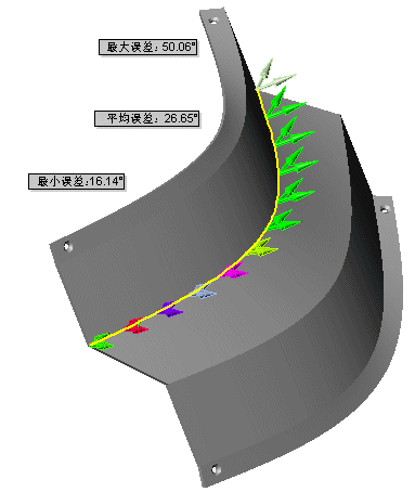

误差分析工具为计算面之间的角度的诊断工具。您可选择一单一边线或一系列边线。边线可以是在曲面上的两个面之间,或位于实体上的任何边线上。
分析基于您沿边线所选的范例点数。您可在以下任何情形中检查失败或可能会失败的操作:
模具 拔模分析工具一起调查沿模具分割线的铸模工具的问题。
沿模具零件边线的误差分析

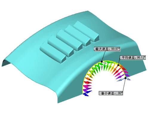

圆角 沿圆角操作失败的切面识别潜在的问题。
边线要圆角处理的扫描
相切要求 沿放样、扫描、或曲面填充边线检查并核实相切要求被满足。
最大误差 识别沿扫描、放样、或曲面填充边线具有最大误差的问题区域。
