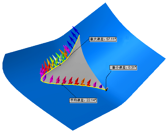

    带颜色的箭头显示误差数量。以下准则的结果在相邻面之间出现:
    最大误差 沿所选边线的最大误差错误。
    最小误差 沿所选边线的最小误差错误。
    平均误差 沿所选边线的最大误差和最小误差之间的平均数。
