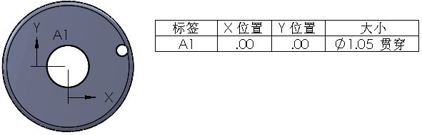

您可使用孔表自动以制表格式生成孔信息。您可为模型信息生成列(如孔大小和位置)。
工程图文档中的孔表测量所选孔离指定原点基准点的位置。软件用表格中对应行的标签来标示每个孔。
非圆孔(如矩形和槽)也被视为孔。表格会按其几何中心列出实体的 X 坐标和 Y 坐标,但是您必须输入大小。
与其它面相交的孔不包括在孔表内,因为几何体会被另一特征中断,使孔不完整。例如:
