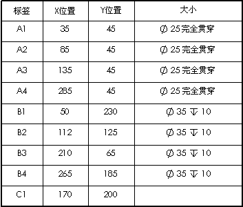

    表格放置在工程图上,孔旁边添加有注释。
