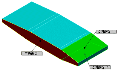

生成相切于三个相邻面组(一个或多个面相切)的圆角。
选择三个相邻面组。
完整圆角应用到模型的一个边侧。
圆角项目
边侧面组 1 选择第一个边侧面。
中央面组 选择中央面。
边侧面组 2 选择与边侧面组 1 相反的面组。
