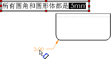

从工程图在注释中插入注解
  1. 生成或编辑现有注释。
  2. 在图形区域中选择现有注解或尺寸。
    如果您选取带有符号或公差的尺寸,则项目会包括在注释中。
    要编辑注解或尺寸,您必须在工程图图纸中编辑现有注解或尺寸。如果注释中的注解或尺寸是从现有注解或尺寸插入的,则您不能进行编辑。当您编辑现有注解或尺寸时,注解或尺寸的所有实例在图纸中更新。
    您可使用视图 > 隐藏/显示注解隐藏注解或尺寸。
