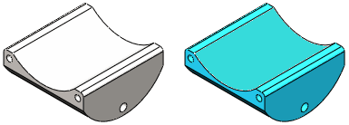

涂刷零件时,零件的曲面面积用于确定油漆的数量以及涂刷零件的环境影响。
使用 Sustainability 任务窗格的制造部分的油漆选项下拉列表时,您可以指明零件采用:
添加或更改油漆设置时,您可以立即直观地查看更改。 对大多数零件而言,添加油漆对环境影响的变化相对较小。
