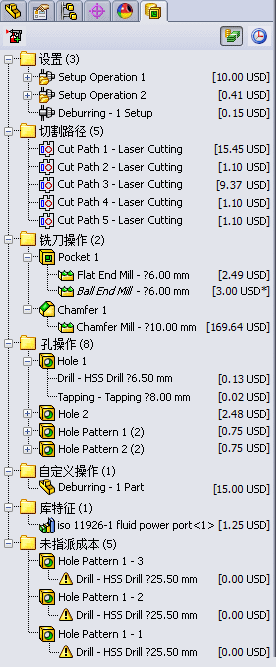

您可以从位于 SolidWorks 软件窗口左侧的 CostingManager 查看 Costing 工具如何对所需的机加工操作进行分类并修改操作。
要显示机加工 CostingManager:
  • 在机加工零件中,单击 Costing tool_costing_tools.gif(工具工具栏),或单击工具 > Costing

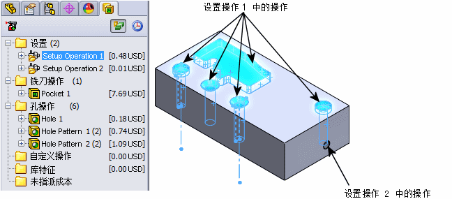

Setup FM_folder.gif文件夹包含与制造设置相关联的成本,例如设置机器加工大批量零件。 制造零件的每个操作都需要设置成本。 设置成本取决于在机器上设定零件所需的时间。 设置成本包括每小时的机械成本,因为在设置过程中不能使用机器,且设定零件需要花费劳力成本。 如果设置成本位于机加工模板中,则可以通过 Costing 工具进行识别。
Setup FM_folder.gif 文件夹可以拥有在模板中为库特征或自定义特征所定义的设置成本。 此外,该文件夹还可以将所有切割、碾磨和钻孔设置成本分组到相应的设置操作。 对于切割、碾磨和钻孔设置成本,假设通用的总操作成本为 5%,即用时间量减去此特征材料乘以劳力和机器成本。
例如,如果在要碾磨的零件的顶面有一个袋套,则应在 Mill Operations FM_folder.gif 文件夹中列举该袋套,并在 Setup FM_folder.gif 文件夹的 Setup Operation setup_operation_folder.gif 文件夹中列举其设置。 应将共享同一操作方向的所有特征放在同一 Setup Operation setup_operation_folder.gif 文件夹中。 例如,将位于顶面的袋套和孔放在一个 Setup Operation setup_operation_folder.gif 文件夹中,同时将位于右侧面的面操作和孔分组到另一个 Setup Operation setup_operation_folder.gif 文件夹中。
设置成本是每个零件的成本。
您可以将单个设置成本拖放到 Setup FM_folder.gif 文件夹中的不同设置操作,也可以将它们放在新的设置操作中。

展开 Cut Path FM_folder.gif 文件夹,将指针停留在切割路径 FM_costing_cut_path.gif 上方以查看如何计算成本。 选择一个切割路径,以高亮显示模型中的几何形状。

可以使用材料移除率 (MRR) 来计算碾磨操作。 展开 Mill Operations FM_folder.gif 文件夹,将指针停留在铣刀操作上方以查看如何计算成本。 选择一个铣刀操作,以高亮显示模型中的几何形状。

您可以更改用于生成体积特征的工具以调节成本。 您可以右键单击一个体积 FM_part.gif 特征,然后更改工具以修改成本计算。 您也可以使体积特征在未指派成本 FM_folder.gif 文件夹中显示。

Hole Operations FM_folder.gif 文件夹包含要生成孔所需的钻孔和螺纹操作。 从机加工模板中选择适当的钻孔和螺纹大小以便最适合零件中的孔。 如果该模板中没有适当的钻孔和螺纹大小,将会显示一个警告图标 CM_warning_exlamation_point.gif。 您可以通过编辑机加工模板以及添加适当的钻孔和螺纹大小来纠正警告。
可以使用钻孔和螺纹的材料移除率 (MRR) 来计算孔操作。 展开 Hole Operations FM_folder.gif 文件夹,将指针停留在孔操作上方以查看如何计算成本。 选择一个孔操作,以高亮显示模型中的几何形状。

将指针停留在自定义操作上方以查看用于计算成本的公式。

将指针停留在库特征 FM_costing_library_features.gif 上方以查看用于计算成本的公式。
