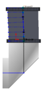

带状电缆的增强功能使您能够更轻松地创建线路路径。 创建和编辑带状电缆线路(类似其他步路功能)时,提供所有草图工具
要使用草图工具,打开带状电缆装配体,然后右键单击图形区域。 您可以添加或删除段,然后添加或删除尺寸。
ribbon_cable_sample

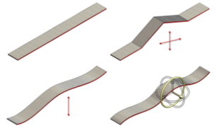

也可以将控标添加至线路路径,使您能够控制带状电缆的折弯和扭曲。
wn2013_ribbon_cables_2
之前,您在修改带状电缆线路时并未启用草图工具,您通过自动步路只能有限地使用这些工具。
