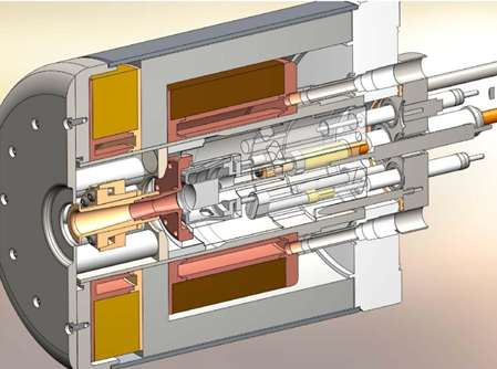

改善几何体处理
一套新的工具使您可以更灵活地处理复杂几何体,以便执行流体模型创建或边界条件定义。 在为流体流量分析准备模型几何体时,新功能可以帮助您节省时间。
No Fluid mode
改善复杂/大型模型的处理,在定义流体流动仿真时节省设置时间。 激活此模式时,即使未定义流体模式也可定义边界条件。

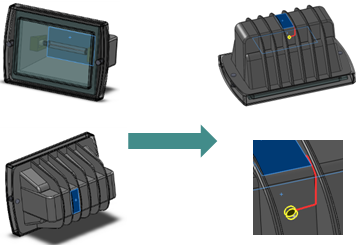

泄漏浏览器
创建顶盖功能中提供。 帮助您可视化从零部件内部面到外部面的路线,以便查找模型中的孔或位移缝隙。
