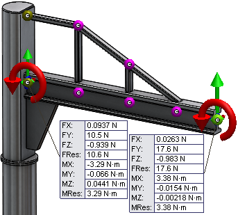

您可以在有固定平移或旋转的横梁接榫处列出反作用力和反作用力矩。
在合力 PropertyManager 中,在选择下,选择横梁接榫以列出反作用力。
