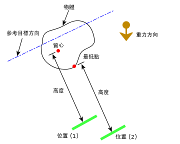

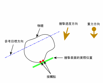

程式判斷撞擊平面的實際位置的方式如下:
  • 如果您指定了高度,則本體朝重力方向進行了指定的高度距離後就會撞擊平面。
  • 如果您指定了撞擊速度,則當平面以指定的撞擊速度行進時就會撞擊平面。
指定高度時,實際的撞擊平面位置。
位置 (1):高度是從本體質心開始計測。
位置 (2):高度是從本體最低點開始計測。
指定撞擊速度時,實際的撞擊平面位置。
