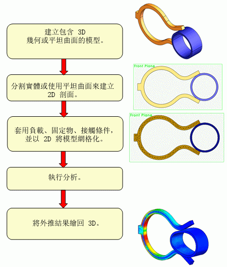

在選擇了 2D 簡化的假定之後,解決問題的工作流程對所有選項都是類似的。
目錄
當在符合資格的 3D 模型上定義靜態、非線性、熱、壓力容器設計、及設計研究時,您可以使用 2D 簡化的選項。
2D 簡化 PropertyManager 管理從 3D 幾何產生 2D 剖面。
您選擇要使用的 2D 簡化選項類型,產生一個 2D 剖面,然後定義剖切深度或對稱軸。
在您執行 2D 簡化研究之後,您可以以 3D 產生結果的繪圖。
設定 2D 簡化分析與設定任何其他的研究類似。
