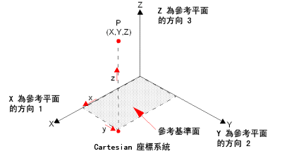

使用參考基準面
參考基準面係定義 Cartesian 座標系統,如下圖所示。

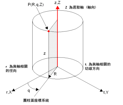

使用參考軸
參考軸係定義圓柱座標系統,如下圖所示。在指定徑向及切線拘束時,參考軸是好用且必需的工具。
