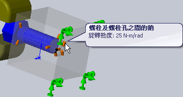

標註
標註是當您使用某些工具時,出現在圖表區中的文字方塊。您可拖曳標註至所需的位置。您可編輯標註中顯示的值,以控制負載或邊界條件的效應。
下圖中為標註。您可編輯 250 值以變更力。
符號
當您加入負載、固定物或其他控制時,軟體就會加入符號至模型。您可連按兩下這些符號以存取該控制的 PropertyManager。下圖強調顯示彈性支撐連接點的符號,另外還顯示力及螺栓連接點的符號。
您可在 Simulation 研究樹狀結構中,用右鍵按一下該控制項,即可隱藏或顯示圖面中的符號。要在某項操作中隱藏負載、固定物或連接器,分別用右鍵按一下外部負載 固定物 連接 ,然後選擇隱藏全部
要一次隱藏或顯示所有的 Simulation 符號,執行下列操作之一:
  • 按一下隱藏/顯示項次 (立即檢視工具列),然後選擇或清除檢視 Simulation 符號
  • 按一下檢視 > Simulation 符號
當您移動游標至 Simulation 符號上時,軟體會顯示特徵的詳細資料。
