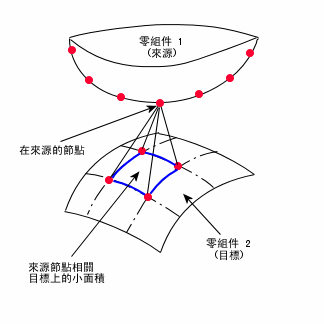

  • 雖然曲面至曲面接觸通常準確性較高,但是如果兩個面之間的接觸面積非常小或甚至只有一條線或一個點時,使用節點對曲面選項能獲得較佳的結果。
  • 下圖顯示網格不相容的兩個面可能產生的變形。
  • 軟體會對應於來源上的每個節點,在目標上指定一或多個元素面。
    程式會自行選擇來源及目標面的備選對象。這些對象是在接觸配對組 PropertyManager 中使用組 1組 2定義。
