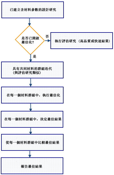

您可在最佳化設計研究中包含材料作為變數。 軟體會產生插補群組並在每一群組中執行最佳化程序。
material_variables_optimization_workflow
對於相同插補群組中的方案,材料變數並未變更。
