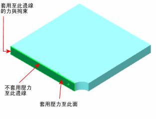

鈑金(厚度一致)及表面幾何會自動以薄殼產生網格。對於以薄殼產生網格的鈑金,請套用與實體相同的拘束。
鈑金
  • 若要對薄殼頂點套用力或拘束,選擇相關的實體邊線。
  • 若要對薄殼邊線套用壓力,選擇相關的實體面。
由於薄殼元素具有旋轉自由度,您必須區分不可移動拘束 (不可平移) 與固定拘束 (不可平移且不可旋轉)。您也可以使用 PropertyManager 來套用集中力矩。
