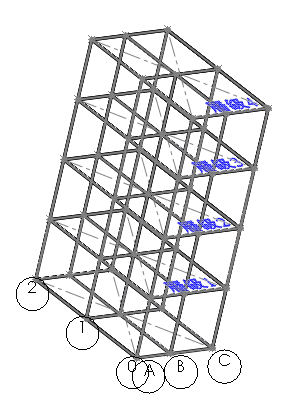

您可以使用網格線系統工具,來為大型結構配置網格線系統。建立熔接結構時,本網格線系統極為有用。當您與使用不同第三方應用程式的多位使用者一同工作時,網格線系統是相當有幫助的,因為其是從相同的基準來產生網格線的。
網格線可以幫助指定結構中的關鍵元素的位置。使用網格線系統工具時,您可以產生草圖來表示網格線。稍後您可以指定結構的層級(樓板)數量與每個層級之間的距離。會為結構中的每個層級複製草圖。可將零件號球附著至網格線項目,以協助方位判定。3D 草圖在結構的每個層級中是如同支撐。
網格線系統草圖
含所用熔接的網格線系統
