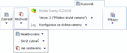

Jestliže je okno Průzkumník příliš úzké, některé z částí panelu nástrojů jsou podle potřeby zkráceny do plovoucích tlačítek. Klepnutím na některé z těchto tlačítek zobrazíte ovládací prvky dané sekce. Například:
BOM_UI_shrunk
Názvy částí se zobrazí pouze v případě, že je uživatelské rozhraní zobrazeno v kompaktní variantě.
Jednotlivé části se zkracují v tomto pořadí:
  1. Zobrazit
  2. Možnosti
  3. Příkazy
  4. Soubor
Dostupné možnosti a uspořádání panelu nástrojů závisí na typu kusovníku, který prohlížíte. Klepnutím na příkaz Nápověda bomHelp.gif na záložce Kusovník zobrazíte podrobnosti o právě prohlíženém typu kusovníku.
Obecné shrnutí:
  • Část Zobrazit identifikuje prohlížený kusovník a umožňuje vám vybrat jiný kusovník a ovládat uspořádání seznamu souborů.
  • Část Možnosti dovoluje kusovník aktivovat a vyladit jeho zobrazení.
  • Část Soubor určuje soubor, jehož kusovník je zobrazen, a umožňuje vám vybrat verzi a konfiguraci souboru, kterou chcete prohlížet.
  • Část Příkazy obsahuje tlačítka k provádění různých akcí v kusovníku.

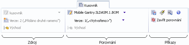

Klepnete-li na tlačítko Porovnat BOM_UI_compare v části Příkazy, rozložení panelu nástrojů se změní tak, abyste mohli vybrat kusovníky k porovnání.
