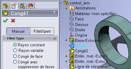

L'arbre de création FeatureManager
Les noms des fonctions sont affichées de haut en bas et dans l'ordre de création dans l'arbre de création FeatureManager, à moins que vous les réorganisiez différemment (les fonctions peuvent être considérées comme les composants de pièces).
Dans les assemblages, l'arbre de création FeatureManager affiche les composants (pièces ou sous-assemblages et leurs fonctions), un dossier Contraintes et les fonctions d'assemblage.

PropertyManager
Dans SolidWorks, la plupart des outils d'esquisse, de fonction et de mise en plan ouvre un PropertyManager dans le panneau de gauche. Le PropertyManager affiche le propriétés de l'entité ou de la fonction de sorte que vous puissiez les éditer sans qu'une boîte de dialogue ne vienne couvrir la zone graphique.
Lorsque vous êtes dans un PropertyManager, vous pouvez cliquer pour voir, simultanément, un arbre de création FeatureManager mobile.

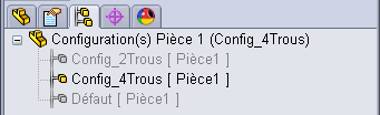

ConfigurationManager
Le ConfigurationManager sert à créer, sélectionner et visualiser les diverses configurations des pièces et assemblages.

Vous pouvez passer de l'arbre de création FeatureManager au PropertyManager, au ConfigurationManager et au DisplayManager en cliquant sur les onglets en haut du panneau de gauche dans la fenêtre SolidWorks.
Vous pouvez fractionner le panneau et afficher plus d'un Manager ou plusieurs exemplaires d'un Manager.
