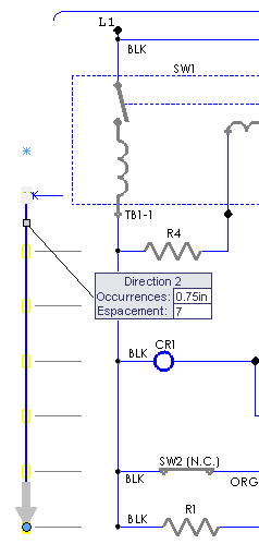

Vous pouvez afficher une répétition linéaire de notes dans les mises en plan.
Pour créer une répétition linéaire de la note:
- Sélectionnez la note.
Dans une mise en plan, cliquez sur Répétition linéaire de notes
(barre d'outils Annotations) ou sur .
- Dans le Property Manager, sous Direction 1, procédez comme suit :
- Répétez l'étape 4 pour la Direction 2.
La direction 2 est activée lorsque le Nombre d'occurrences est supérieur à 1.
- Cliquez sur
| Note initiale |
Création de la répétition linéaire |
| Répétition linéaire de notes |
Répétition linéaire modifiée |
- Après avoir créé la répétition, vous pouvez modifier les notes individuellement.
