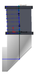

Les améliorations apportées aux nappes facilitent la création de trajectoires de routage. Tous les Outils d'esquisse sont disponibles pour la création et la modification de routages de nappes, comme avec les autres fonctionnalités de routage.
Pour utiliser les Outils d'esquisse, ouvrez l'assemblage de nappe et cliquez avec le bouton droit dans la zone graphique. Vous pouvez ajouter ou supprimer des segments, et ajouter ou supprimer des cotes.
ribbon_cable_sample
En outre, des poignées sont ajoutées à la trajectoire du routage afin que vous puissiez contrôler la torsion et la flexion sur les nappes.
wn2013_ribbon_cables_2
Auparavant, les Outils d'esquisse n'étaient pas activés lors de la modification des routages de nappes, et seule une utilisation limitée de ces outils était disponible avec Routage automatique.
