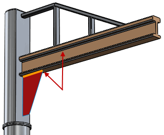

La liaison aux poutres des arêtes de coque qui appartiennent à la surface ou à des corps de tôlerie, communément utilisés pour simuler les goussets de connexion des poutres, est prise en charge par les définitions des contacts manuels entre ensembles.
Cette fonctionnalité est disponible pour les études statiques linéaires, fréquentielles, de flambage et linéaires dynamiques.
Pour créer une arête de coque pour le contact solidaire de poutre, dans le PropertyManager Contacts entre ensembles, sous Type, sélectionnez Solidaire. Pour Ensemble 1, cliquez sur Poutres beam.png et sélectionnez la poutre dans la zone graphique. Pour Faces, arêtes pour l'ensemble 2 PM_Edges_Faces_Features_and_Loops.gif, sélectionnez l'arête de coque.
