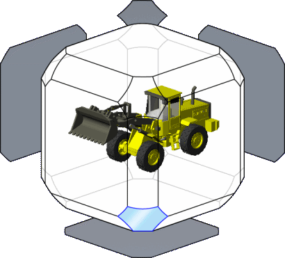

Le Sélectionneur de vue vous permet d'afficher et de sélectionner des vues de modèle dans le contexte.
Appuyez sur Ctrl + Barre d'espace ou cliquez sur Sélectionneur de vuetool_view_selector.gif dans la boîte de dialogue Orientation.
Le Sélectionneur de vue vous permet de visualiser l'apparence qu'auront les vues de droite, de gauche, de devant, de derrière, du haut ainsi que les vues isométriques de votre modèle quand elles seront sélectionnées.
Le Sélectionneur de vue permet aussi de sélectionner des vues standard et isométriques supplémentaires. Par exemple, dans l'image ci-dessous, la vue isométrique du dessous est mise en évidence.
Lorsqu'il est sélectionné, le modèle pivote vers la vue isométrique du dessous.
