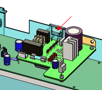

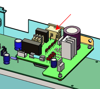

    Changez maintenant le composant jack_12 en enveloppe. jack_12 est un composant du sous-assemblage board_A2.
  2. Cliquez à l'aide du bouton droit de la souris sur jack_12 dans la zone graphique ou dans l'arbre de création FeatureManager et cliquez sur Propriétés du composant menu_Component_Properties.gif.
  3. Dans le coin inférieur droit de la boîte de dialogue, sélectionnez Enveloppe.
    L'option Exclure de la nomenclature est aussi sélectionnée, les enveloppes n'étant jamais comprises dans la nomenclature.
  4. Cliquez sur OK.
    Dans la zone graphique, le composant prend une couleur bleu transparent. Dans l'arbre de création FeatureManager, FM_envelope_part.png en regard de jack_12 indique que le composant est une enveloppe.
