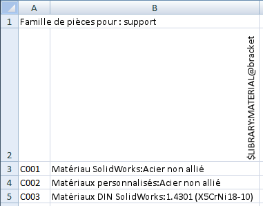

L'en-tête de colonne utilise la syntaxe suivante:
Pour une pièce : $LIBRARY:MATERIAL@nom_pièce
Pour un corps dans une pièce à corps multiples : $LIBRARY:MATERIAL@nom_corps@nom_pièce
$LIBRARY est le nom de bibliothèque trouvé au niveau supérieur de l'arborescence dans la boîte de dialogue Matériau. Exemples : Matériaux SolidWorks, Matériaux SolidWorks DIN, Matériaux personnalisés.
MATERIAU est le nom du matériau tel qu'il est défini dans la boîte de dialogue Matériau. Exemples : Acier non allié, AISI 304, Alliage 1060.

Notez qu'une cellule laissée vide hérite du matériau en cours au moment de la création de la configuration.
Exemple:
