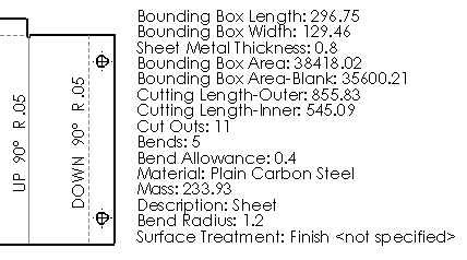

So bearbeiten Sie Zuschnittslisten-Eigenschaften für Blech-Abwicklungsansichten:
  1. So fügen Sie Zuschnittslisten-Eigenschaften zu Blech-Abwicklungsansichten hinzu:
    1. Klicken Sie mit der rechten Maustaste auf eine Blech-Abwicklungsansicht, und wählen Sie Beschriftungen > Eigenschaften der Zuschnittsliste aus.
    2. Ziehen Sie die Liste Eigenschaften der Zuschnittsliste, und klicken Sie, um sie zu platzieren.
  2. Doppelklicken Sie auf eine Beschriftung, um sie auszuwählen.
  3. Ändern Sie den Text.
  4. Klicken Sie außerhalb des Bearbeitungsfelds, um den Bearbeitungsmodus zu beenden.
