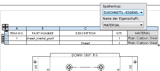

Verknüpfen von Zuschnittslisten-Eigenschaften mit Stücklisten-Tabellenspalten
So verknüpfen Sie eine Zuschnittslisten-Eigenschaft mit einer Stücklisten-Tabellenspalte:
  1. Wählen Sie in der Stücklistentabelle eine Spalte aus.
  2. Klicken Sie in der Popup-Symbolleiste auf Spalteneigenschaften.
  3. Wählen Sie in Spaltentyp die Option EIGENSCHAFTEN DER ZUSCHNITTSLISTE aus.
  4. Wählen Sie in Eigenschaftsname eine Zuschnittslisten-Eigenschaft aus, die mit der Spalte verknüpft werden soll.
  5. Klicken Sie außerhalb der Stücklistentabelle.
