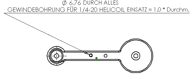

Eine Bohrungsbeschreibung mit Informationen vom Bohrungsassistenten:

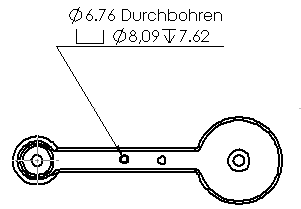

Dieselbe Bohrungsbeschreibung, aber durch Geometrie definiert:
