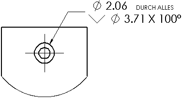

Ändern des Formats der Bohrungsbeschreibung
Sie können das Format der Bohrungsbeschreibung ändern, indem Sie die Formatdefinitionsdatei calloutformat.txt der Bohrungsbeschreibung ändern.
Nachstehend sehen Sie ein Beispiel für die Bearbeitung von calloutformat.txt.
Mit dem Code der Symbolbibliothek können Symbole in der Definition jedes Bohrungsassistententyps positioniert und angeordnet werden. Mit <MOD-DIAM> wird beispielsweise ein Durchmessersymbol erstellt. Am Ende der Datei finden Sie Textbeschreibungen der Variablen (siehe Beispiel rechts).

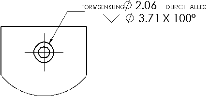

Um die Definitionsdatei zu verwenden, suchen Sie den gewünschten Bohrungstyp. Definition einer Formsenkungsbohrung:
COUNTERSINK-THRU=<MOD-DIAM> <hw-thruholedia> <hw-thru>;\
<HOLE-SINK><MOD-DIAM> <hw-csdia> X <hw-csang>
Modifizieren Sie die Definition. In diesem Beispiel werden der Text C'SINK und ein Leerzeichen vor dem Symbol <MOD-DIAM> hinzugefügt:
COUNTERSINK-THRU=C'SINK <MOD-DIAM> <hw-thruholedia> <hw-thru>;\
