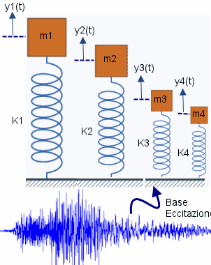

Rappresenta graficamente le risposte in uno spazio temporale per un range di sistemi con un singolo grado di mobilità (SDOF) soggette ad un movimento base particolare come funzione della loro frequenza naturale ωI o periodo di vibrazione TI. Ogni curva di risposta corrisponde ad un particolare rapporto di smorzamento modale ξI. Le quantità tipiche rappresentate graficamente in risposta sono:
- Spostamento massimo Sd(ωI, ξI)
- Pseudo velocità massima Sv(ωI, ξI) = ωI*Sd
- Pseudo accelerazione massima Sa (ωI, ξI) = ωI*Sv = ω2I*Sd

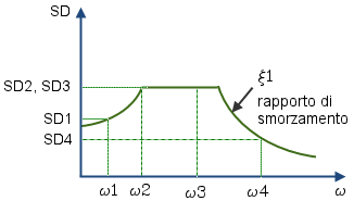

Lo spettro di risposta viene usato come input di eccitazione base per un'analisi di risposta.
Lo spettro di risposta dello spostamento relativo per un rapporto di smorzamento particolare ξ1.
equivale al valore assoluto massimo della risposta cronologica dello spostamento per ogni oscillatore SDOF.
 La frequenza circolare naturale della vibrazione per ogni oscillatore SDOF.
