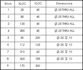

per scegliere un modello standard o personalizzato. Questa opzione è disponibile solo durante l'aggiunta di una tabella. I modelli di tabella di foratura forniti con il software aggiungono le colonne al formato di default. Sono ubicate in: install_dir
\lang\english. I modelli standard (standard hole table--letters.sldholtbt e standard hole table--numbers.sldholtbt) creano le colonne ETICHETTA, XLOC, YLOC e DIMENSIONE. Un formato utilizza le etichette con lettera e l'altro quelle con numero. Tutte le dimensioni ed etichette sono elencate separatamente con nessun abbinamento.

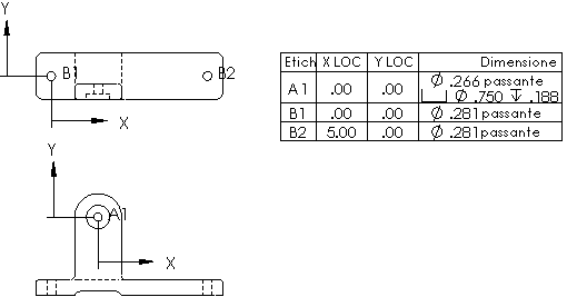

Specificare le etichette identificando i fori da rendere alfanumerici (A, B, C...) o numerici (1, 2, 3...). Con le etichette alfanumeriche, il prefisso lettera indica la dimensione di un foro specifica e il numero indica un'istanza. Usare Inizio per specificare una lettera o un numero iniziale.
Le note corrispondenti nella vista cambiano con la tabella.
A, B, C...
1, 2, 3
Riferimento
Durante l'inserimento, l'Origine è pronta per selezionare un vertice. Per definire l'origine con un asse X e uno Y, fare clic su Riferimento direzionale Asse X e selezionare un bordo del modello orizzontale nell'area grafica, quindi fare clic su Riferimento direzionale Asse Y e scegliere un bordo del modello verticale.
Dopo aver creato la tabella, si potrà trascinare l'origine del riferimento in un'altra posizione oppure modificare la definizione del riferimento. I valori della posizione nella tabella si aggiorneranno.
