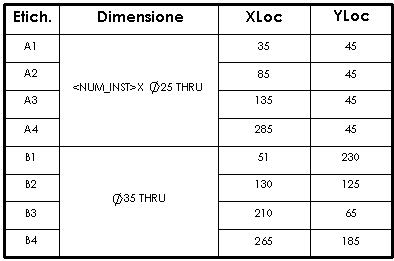

È possibile specificare le impostazioni di disegno a livello del documento per le tabelle di foratura. Disponibile solo per i disegni.
Per aprire questa pagina, dopo aver aperto un disegno fare clic su Opzioni
(barra degli strumenti Standard), selezionare la scheda Proprietà del documento, quindi selezionare .
Testo
Carattere
Fare clic per cambiare il tipo di carattere. |
Precisione dell'ubicazione
Precisione unità
Selezionare il numero di cifre dopo la virgola decimale per i valori di ubicazione dei fori. |
Controllo alfanumerico
Selezionare lettere o numeri per la sequenza di etichette di tabella forature.
A, B, C
Precede il numero della sequenza di etichette di forature con una lettera. |
1, 2, 3
Definisce la sequenza di etichette di foratura come un numero. |
