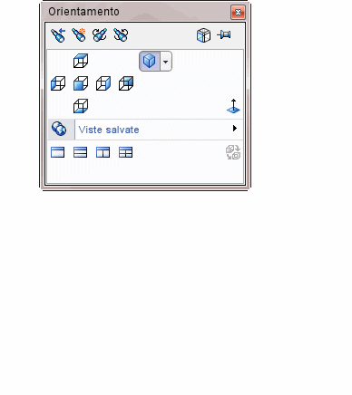

La barra degli strumenti delle viste standard di SolidWorks e la barra degli strumenti mobile contengono gli orientamenti Frontale, Posteriore, Superiore, Inferiore, Destra, Sinistra, Isometrico,Trimetrico e Dimetrico. Normale a è normale (perpendicolare) al piano dello schizzo o al piano selezionato.
Per accedere alla barra mobile Viste standard, fare clic su Visualizza orientamento nella barra Vista con preavviso.
La finestra di dialogo Orientamento contiene le viste nella barra degli strumenti di vista standard e quelle personalizzate. Per accedere alla finestra di dialogo Orientamento, selezionare Orientamento della vista nella barra degli strumenti di vista standard, premere la barra spaziatrice o fare clic con il tasto destro nell'area grafica e selezionare Orientamento della vista. Le viste personalizzate possono essere aggiunte usando lo strumento Vista nuova .
