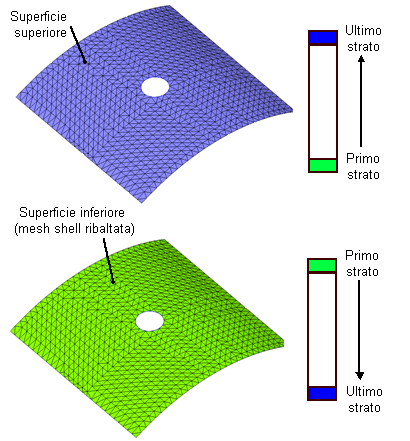

Il programma individua il primo strato sulla faccia inferiore dello shell e l'ultimo strato sulla faccia superiore dello shell. Il capovolgimento della mesh inverte la sequenza di impilamento. Nelle immagini qui sotto la faccia inferiore è colorata in verde (il colore predefinito è arancione).
per i laminati asimmetrici, l'inversione della sequenza produce risultati diversi, mentre per i laminati simmetrici l'inversione della sequenza non altera i risultati.
Per i laminati asimmetrici, prima di eseguire l'analisi, verificare che la direzione di impilamento sia coerente per tutti gli shell e le facce.
Direzione di impilamento per i modelli con più facce e/o shell (il colore arancione rappresenta la faccia inferiore dello shell):
Direzione di impilamento non coerente tra le facce
Direzione di impilamento coerente per tutte le facce
Negli elementi shell dei modelli alcune facce sono capovolte per rendere la direzione di impilamento coerente per tutte le facce.
