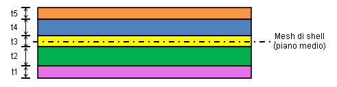

  • Un laminato asimmetrico ha una disposizione asimmetrica degli strati rispetto alla superficie intermedia. Questa è l'opzione composito più generale. È qui raffigurato lo schema di un laminato asimmetrico con cinque strati. I diversi colori rappresentano le proprietà dei materiali e gli orientamenti. La mesh dello shell è creata al piano intermedio.

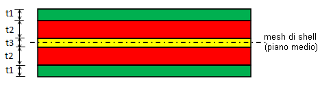

  • Un laminato simmetrico ha una disposizione simmetrica degli strati (materiali, orientamenti degli striati e spessori) rispetto alla superficie intermedia. Ciò significa che gli spessori degli strati, le proprietà dei materiali e gli orientamenti dei materiali sono simmetriche rispetto alla superficie intermedia.

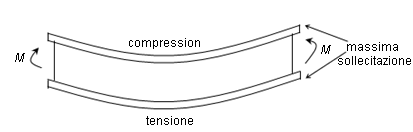

  • Il composito a sandwich è un caso speciale di laminato simmetrico a tre strati. Questi laminati possono essere utilizzati quando è richiesta una maggiore resistenza ai carichi di flessione. Si consiglia una maggiore rigidezza, robustezza e sottigliezza per i due strati esterni che per lo strato centrale.
    Lo strato interno è solitamente più leggero per ridurre la massa totale ed ha un modulo di elasticità di taglio elevato per resistere allo scivolamento degli strati esterni.
