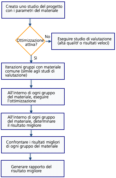

I materiali come variabili negli studi progettuali di ottimizzazione
È possibile includere materiali come variabili negli studi progettuali di ottimizzazione. Il software crea i gruppi di interpolazione ed esegue il processo di ottimizzazione all'interno di ogni gruppo.
material_variables_optimization_workflow
La variabile materiale non cambia per gli scenari all'interno di uno stesso gruppo di interpolazione.
