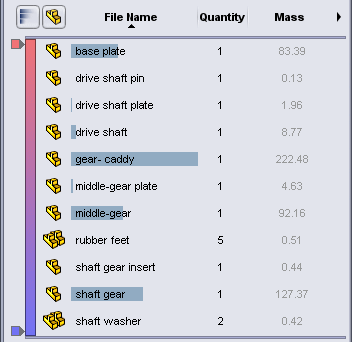

Dalla scheda Visualizzazione dell'assieme, è possibile valutare i componenti in base ai valori delle proprietà personalizzate e attivare uno spectrum di colori per indicare il valore relativo per ogni componente.
Fare clic su Visualizzazione assieme (barra degli strumenti Strumenti o sulla scheda Valutazione nel CommandManager) o su Strumenti > Visualizzazione dell'assieme.
La scheda Visualizzazione assieme nell'albero di disegno FeatureManager contiene un elenco di tutti i componenti dell'assieme, ordinati inizialmente per nome del file. Ci sono tre colonne:
  • Nome file
  • Quantità
  • Proprietà (inizialmente Massa)
Fare clic su un'intestazione di colonna per ordinare per parametri.

/ Nascondi/Mostra barre del valore Disponibile per le proprietà numeriche. Attiva e disattiva le barre dei valori. Quando le barre del valore sono attive, il componente con il valore più alto visualizzerà la barra più lunga. La lunghezza delle barre può essere impostata e calcolata relativamente al componente con valore più elevato o relativamente all'intero assieme.
Viz_Toggle_Grouped_View.png/Viz_Toggle_Ungrouped_View.png Vista raggruppata/dissociata Passa tra:
Vista raggruppata
Raggruppa più istanze di un componente in una singola riga dell'elenco. La Vista raggruppata è utile quando è presente un elenco di valori di proprietà identici per ogni istanza del componente.
Vista dissociata
Elenca singolarmente ogni istanza di un componente. La Vista dissociata è utile quando è presente un elenco di valori per le proprietà specifiche dell'istanza, ad esempio Totalmente accoppiato, che può risultare diversa per istanze del componente differenti.
Se una proprietà specifica per istanza ha valori diversi per le varie istanze ed è visualizzata in Vista raggruppata, il suo valore è elencato come ***.

Alterna colore on/off
Alterna lo spectrum del colore su on e off quando si fa clic sulla barra di spectrum verticale.
Quando lo spectrum è su on, i colori dei componenti nell'area grafica corrisponderanno ai colori nello spectrum, ad indicare il valore di proprietà relativo di ogni componente.
Aggiungi tacca
Aggiunge la tacca di un colore allo spectrum quando si fa clic nell'area vuota a sinistra della barra verticale.
Le tacche dei colori possono essere spostate in su e giù per modificare la distribuzione del colore nello spectrum. È possibile fare clic con il pulsante destro del mouse su un cursore di colore per cambiare il colore o eliminarlo. Per tornare alle originali due tacche, fare clic con il tasto destro su una tacca e fare clic su Azzera tutto.
Barra di inserimento
Nasconde o mostra gli elementi nell'elenco e nell'area grafica quando si trascina la barra in su e giù.
Una barra può essere trascinata in basso dalla parte alta dell'elenco:
Una barra può essere trascinata in alto dalla parte bassa dell'elenco:
Per riportare una barra al suo stato originale, fare clic con il tasto destro sulla medesima e fare clic su Torna all'inizio o su Torna alla fine.
Filtro
Filtra l'elenco per testo e per componente e per stato mostra/nascondi.
Digitare il testo nel campo del filtro per visualizzare solo questi componenti il cui nome contiene quel testo. Tutti gli altri componenti scompariranno dall'elenco e dall'area grafica. Fare clic su nel campo del filtro per deselezionare il filtro.
Per fare scomparire dall'elenco i componenti che sono in stato nascosto (, , etc.), fare clic sulla freccia in giù e scegliere Filtra componenti nascosti.
