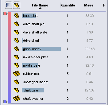

Attivazione di Visualizzazione assieme
Per attivare Visualizzazione assieme:
  1. Fare clic su Visualizzazione assieme (barra degli strumenti Strumenti o sulla scheda Valutazione nel CommandManager) o su Strumenti > Visualizzazione dell'assieme .
    La scheda Visualizzazione assieme nell'albero di disegno FeatureManager contiene un elenco di tutti i componenti dell'assieme, ordinati inizialmente per nome del file.
  2. Manipolare l'elenco e colorare il modello nell'area grafica utilizzando gli strumenti della scheda Visualizzazione assieme.
  3. Salvare l'assieme.
    Le impostazioni di Visualizzazione assieme vengono salvate. La volta successiva che si accede a Visualizzazione assieme nel modello, le impostazioni salvate sono applicate all'elenco e al modello nell'area grafica.
  4. In cima al pannello fare clic su Esci dal visualizzatore.
    Il pannello si chiude e la sua scheda scompare. Il modello riprende i colori normali nell'area grafica.
