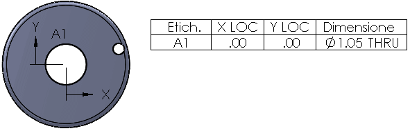

Si possono usare le tabelle di foratura per generare automaticamente le informazioni sul foro in un formato tabulare. Si possono creare colonne per i dati del modello, come la dimensione e ubicazione del foro.
Le tabelle di foratura nei disegni misurano le posizioni dei fori selezionati da un riferimento di origine specifico. Il software etichetta ogni foro con una etichetta che corrisponde ad una fila nella tabella.
I fori non circolari come i rettangoli e gli intagli vengono riconosciuti come fori. La tabella elenca le coordinate X e Y delle entità secondo i relativi centri geometrici ma sarà necessario inserire la dimensione.
I fori che intersecano altre facce non sono compresi nelle tabelle di foratura perché la geometria viene interrotta da altre funzioni, rendendolo un foro incompleto. Ad esempio:
